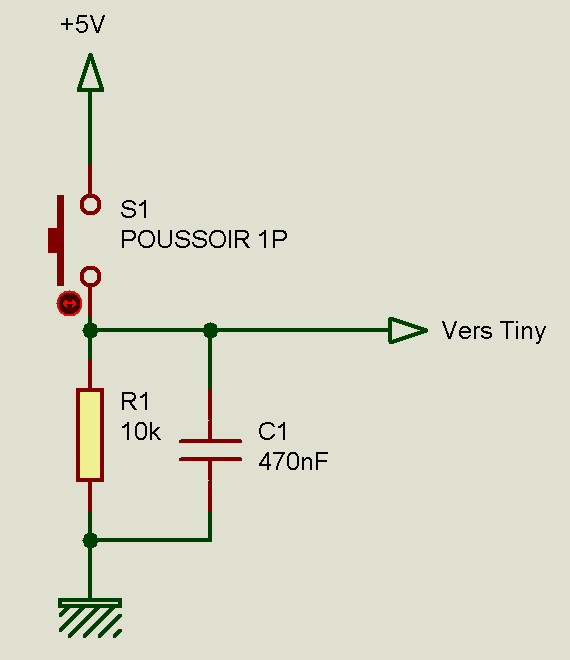

Pour les pull up un exemple ne serai pas de refus Vince (pour les définir indépendamment sur chaque entrée si possible).
Ceci dit je pense pas en avoir besoin pour cette application car j’aimerai que l’état logique de mes entrées soit à 0 lorsque les PB sont ouverts et à 1 lorsqu’ils sont fermés. Et pour cela mon montage précédent était-il bon ?
Si tu n'as pas besoin d'anti-rebonds il suffit d'enlever le condo du schéma que j'ai posté avant.

Sauf erreur de ma part sur le schéma que tu as posté avant l'état logique des sorties est inversé par rapport à ce que je souhaite avoir à savoir BP fermé état 1, PB ouvert état 0.
Sinon j’ai besoin d’anti rebond mais pas de pull up car dans le cas de mon montage précédent au repos les entrées sont reliées au GND par l’intermédiaire des condo donc l’état est défini à 0 et lorsque l’on appui sur le BP (reliés à Vcc) alors l’entrée passe à 1 donc l'état logique des entrées est toujours défini et ne nécessites donc pas de pull up à moins que je fasse erreur.

Ah oui et il vient d'où le courant qui charge tes condo. ?

Pas d'alternative le pull down est indispensable. Le condo facultatif.

ben mes BP sont pris sur le Vcc ou alor tu veux parler du cas où les BP sont ouvert? et bien justement j'ai demandé dans un message précédent si il ne me falait pas des résistances en // mais vu ton schéma je suppose qu'il m'en faut obligatoirement.

le pull down? je n'en avais encor jamais entendu parler ! et donc la différence avec le pull up ??
Pour une raison particulière ?
C'est une question de convention, tu peux très bien avoir un état 1 avec une tension d'entrée nulle
Si tu fais l'inverse (cf mon schéma d'avant) tu économises une résistance.
pull up: résistance de tirage à Vcc
pull down: résistance de tirage à la masse

C'est ce que je ferais aussi. La proposition de JP, pas de condensateur et gestion du NL et antirebond en logiciel.
Sur mon site il y a en exemple de commande de BP en C et j'ai en cours une gestion de clavier sans anti rebond et en utilisant les pull up interne je met ça en ligne quand c'est finit mais si tu en à besoin je peus te mettre le code BP ici tout de suite.
