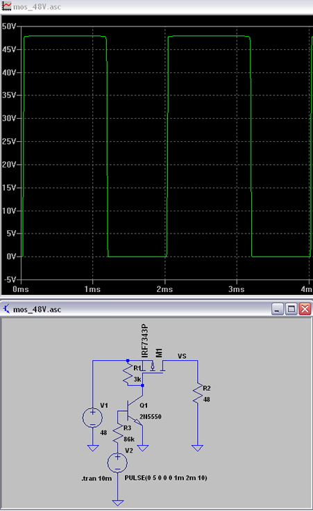

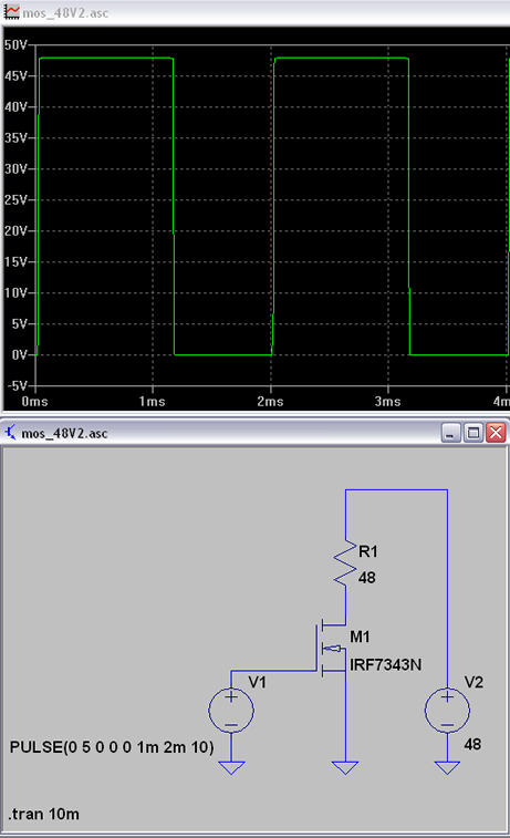

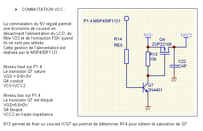

J'ai ça sous la main :
http://www.jelectronique.com/usb_dev_mod/schema.jpg
ou alors celui là :
Ca m'a donné une bonne occasion de tester LTSpice :
En commutant la masse
En commutant le 48V
En commutant le 48V
