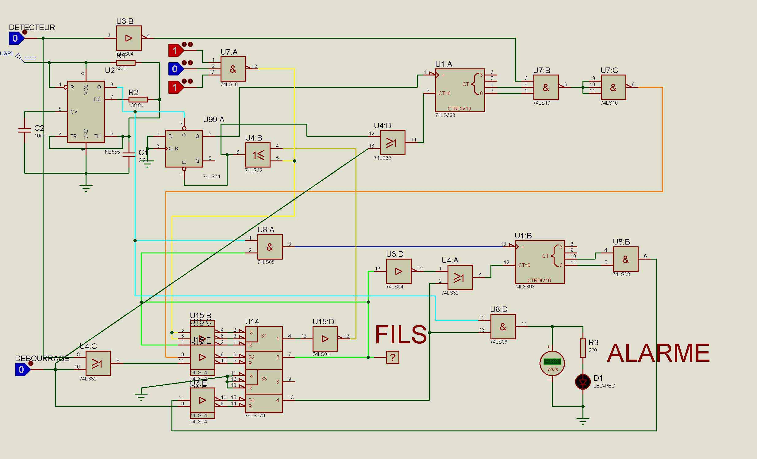

je realise en ce moment un projet simple en logique ....
mais j'ai un tit probleme : en simulation sous ISIS ca marche parfaitement mais en "vrai" ca marche pas :s

en piece jointe le schema
fonctionnement normal :
on met une feuille (trois logicstate en haut)
3 sec apres on perfore la feuille (logicprobe "fils")
- si le poicon est detecter (logicstate "detecteur") le processus reprend au debut ...
- si au bout de 3 sec le poincon n'est tjs pas detecter : mise en place du systeme alarme (en bas a droite) : pression sur le bouton de "debourrage" : reprise au debut du processus ....
vous pourez voir qu'il est pas du tout "optimiser" ....
le probleme dans la realite vien de la bascule 1 du 74LS279 :
lorsque jappui sur le bouton de detection le pin 4 (du 74LS279) reste bien a 1 mais pdt un tres court instant et donc ce qui bloque toute la suite du processus (blocage de la bascule RSHD donc non incrmentation du compteur ....)
cette bascule sert, en fait, a la fin du cycle, a ne pa reperforer indefiniment la feuille....
je trouve mon systeme barbar mais etant donner que cela avait marcher dans ISIS je pensai que cela marcherai :s
donc est ce que quelqu'un pourrait m'aider a resoudre ce probleme ?

le probleme comme je lai deja dis ... vien en fait que lorsque jappui sur le bouton de detection de la feuille (3 logicstate) la bascule 1 qui controle l'incrementation du compteur reste bien a 1, mais quelque seconde apres passe a 0, ce qui n'est pas normal :s
ce qui est bizarre cest que il n'y a aucun changement au niveau des entrees R et S de cette bascule ..... (a moins que ce ne soit des micro impulsion) ...
est il utile dans mon cas de mettre en place des anti-rebond ?
Si tu utilises un simple bouton poussoir, il faut effectivement mettre un anti-rebond pour qu'une pression sur ton bouton poussoir ne soit pas comptabilisée plusieurs fois. (Si tu les comptes)
