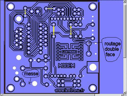

ce que je recherche, c'est faire que la totalite de la surface bottom soit un plan de masse et en suite faire les pistes en double face.
l effet recherche est une gravure d autres pistes sur la surface bottom sachant que cette partie est en totalite un plan de masse.
voici une photo je pense que c est plus explicite.

J'ai un peu de mal à comprendre ce qui te pose problème.
Soit tu ne veux tracer que les pistes sur le top et dans ce cas, il faut faire le routage que sur la face top et terminer avec un plan de masse sur le bottom.
Comment graver des pistes sur une face qui n'est qu'un plan de masse ? CNC ?
Généralement je comprends assez vite faut juste m'expliquer longtemps.
Càd, aucune piste sur le bottom juste un plan de masse ?ce que je recherche, c'est faire que la totalite de la surface bottom soit un plan de masse
Là je m'y perds un peu, soit tu veux tracer tes pistes sur les 2 faces et là il suffit de faire le routage en double face et terminer en traçant le plan de masse.et en suite faire les pistes en double face.
Càd ? D'autres pistes qui n'ont rien à voir avec ton projet sous Eagle ?l effet recherche est une gravure d autres pistes sur la surface bottom sachant que cette partie est en totalite un plan de masse.

car le probleme que j ai est le suivant
1 j ai route la masse sur la partie bottom
2 j ai fais un routage double face(donc j ai des pistes autre que la masse sur la partie bottom)
la je veux demander a eagle de cree un plan de masse sur la toute la surface de la parti bottom
et de cree un pourtour qui fait office d'isolation vis-à-vis des pistes et pastilles de la carte autre que la masse.

Donc si j'ai bien compris, tu veux faire un simple plan de masse
C'est tout simple :
C'est tout simple :
FAQ a écrit :Comment faire un plan de masse ?
Tapez dans la ligne de saisie de commandes poly gnd, tracez un polygone au tour de votre carte et cliquez sur ratsnest.
Pour modifier la distance entre le plan de masse et les pistes modifier la valeur d'Isolate dans la barre d'option du haut.
