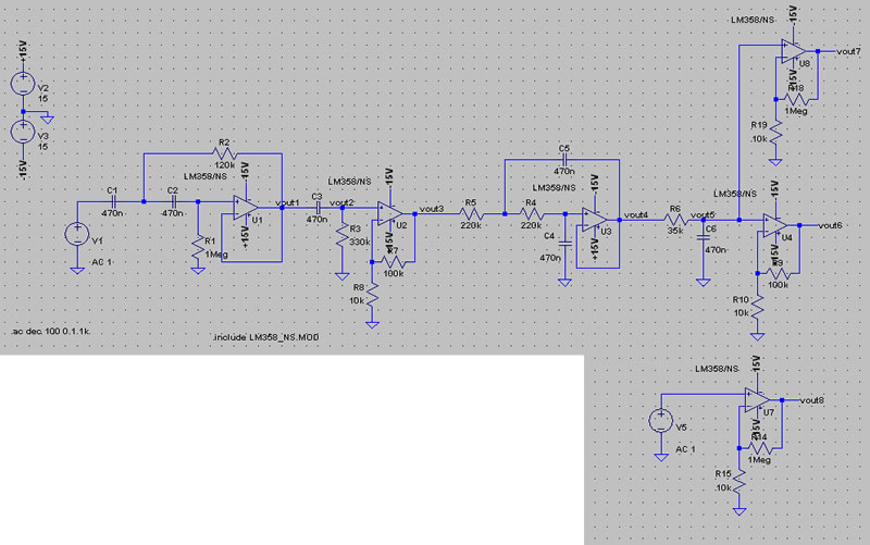

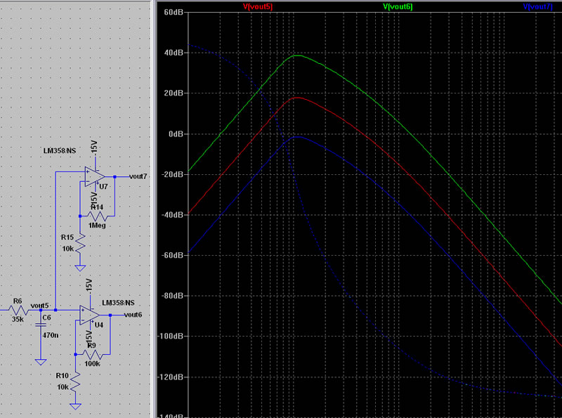

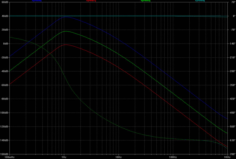

Hello,
Est-ce que quelqu'un pourrait m'expliquer pourquoi j'ai bien +20db entre vout6 et vout5 et que j'ai -20db entre vout7 et vout5 alors que ca devrait être +40db ?

Ton simulateur prend bien 1Meg pour 1 méga ?
J'ai fais la même simul avec le même modèle et j'ai bien les amplifications de 10 et 100.

Je n’ai pas mis 1 M mais 1Meg (10^6).
Pour vérifier, j'ai aussi essayé avec 1000k, le résultat et le même.
Vous pensez que c'est un problème de simulateur ? Moi je pensais plutôt à un problème de montage (de limitation de l'AOP) même si les caractéristiques du datasheet devraient permettre sans problème l'amplification de 100.

Non pas du modèle j'ai utilisé le même (natoa lm358/NS). je regarde si je peux accéder au .cir et je te le met en PM si j'y arrive.
Bien reçu merci et c'est bien le même.
Cette après midi, je vais faire un test sur plaquette Lab pour voir ce que ça donne.
Bizarrement, quand je fais la simule juste d'un ampli non inverseur avec un gain de 40db, là ca fonctionne. Quand je le mets au bout de ma série de filtres, marche plus.
Ah je pense avoir trouvé. Pour qu'un système soit stable son gain doit être inférieur à 0 quand son déphasage est de -180°. (C'est bien ça ? ) Ce qui n'est plus le cas si j'amplifie de 40db.
Vous avez une solution simple ?

inverse les valeurs de la résistance élevé 100K et 1 meg de u4 et u8 sur ton montage total
si tu inverses regarde et ensuite met la même valeur
Si j'inverse :
R18=10k R19=1Meg
vout7 = vout5 :arrow: G=0db
R9= 10k R10=100k
vout6=vout5 :arrow: G=0db
Ce qui est juste vu que l'amplication est de 1+R9/R10 = 1+0.1 ~1 :arrow: G=0
