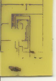

tout d'abbord, voici un example d'une des plaquettes les mieux gravées.
Sinon, j'ai également acheter de la lessive de soude (à 30% mais je pense que ca fera l'affaire.)

Message par Benjamin »
Je pense que tu as un probleme d'insolation...
Mets-tu bien le coté encre du calque contre le cuivre???

Ben en fait, je met le côté ou on voit "à l'envers" ca fait quelques temps que j'ai imprimmer le typon qui me sert. j'ignore de quel côté il est.
Benjamin
Messages : 314
Localisation : Belgique
Il est tres important que ce soit le coté sur lequel est posé l'encre qui soit contre le cuivre, si c'est pas le cas, il faut que tu t'arranges pour qu'à l'impression ça le soit...
