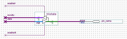

ensuite voici la fonction des différentes entrée sortie, avec un petit dessin
enabledt : If high, enables data onto the tridata[] bus
enabletr : If high, enables tridata[] onto the result bus
