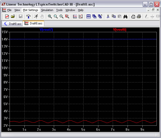

non inverse r18 et r19 !!!
Comment ça inverser ? J'ai inverser les valeurs qu'est ce que je peux inverser d'autre ?
Messages : 564
Localisation : montpellier
Message par coco34 »
garde ton schéma de départ défectueux avant inversion
le premier post tu inverses la valeur de R14 avec R9 tu as pigé ?
car tu as vout7 inf à vout6 ce qui est pas logique
donc si tu inverses tu devrais inverser ta simulation si cela ne marche pas pb sur ton schéma cqfd ?
Oui ça inverse la simulation, normal.
Sur plaquette Lab, j'ai exactement la même chose qu'en simule, vout6 se retrouve avec une composante continue de 1.5V alors que le signal d'entrée n'en a pas.
Si on amplifie de 20db ce 1.5V, ca fait 15V, l'AOP sature ...
Donc la question est : d'où sort ce 1.5V ?
Datasheet :
Input Offset Voltage
Ca peut coller :-D

pas d'accord le v offset n'est pas aussi grand alors que tu as un gain de 100 ?
1.5/100 = pas v offset !
Il s'adition sur 3 étages dont 2 l'amplifient. Au final on ne doit pas être loin des 1.5V

Oui, apparemment c'était bien un problème d'offset.
