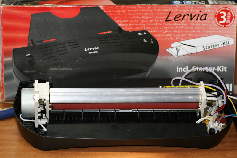

peux tu faire une photo de ta plastifieuse ?

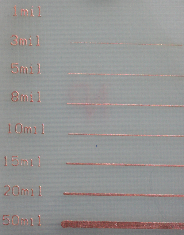

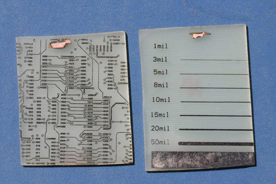

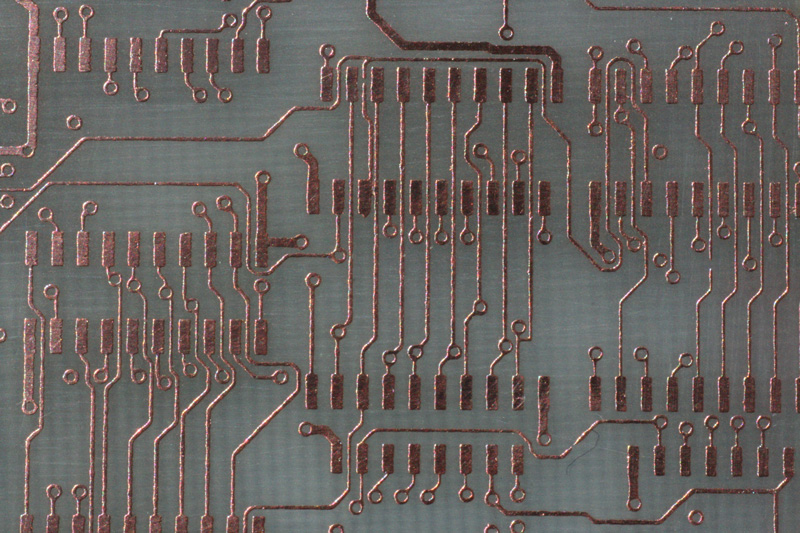

Voila le premier test avec la plastifieuse LIDL
Impression sur page de catalogue Electronique-Diffusion
Température entre 170 et 185° mesuré au thermomètre IR entre
les 2 rouleaux. 7 passages des cartes.
Pistes de 6mil (0.152mm)
Les taches vertes et rouges sur le cuivre ne sont pas de l'oxidation mais
du bruit numérique, j'avais laissé mon appareil en 800 ASA
Marc.

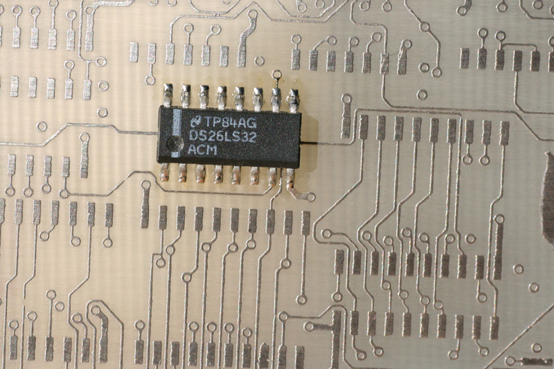

Le même circuit avec un CMS soudé
Le 26LS32 fait 10x4 mm

Pour coco34, une photo de la plastifieuse à 18€
Cdlt,
